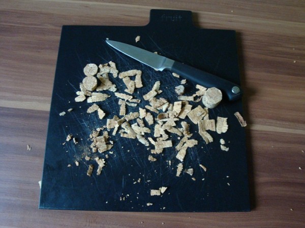

  • 5 kurken(uit wijn fles)
  • scherp mes
  • snij plank

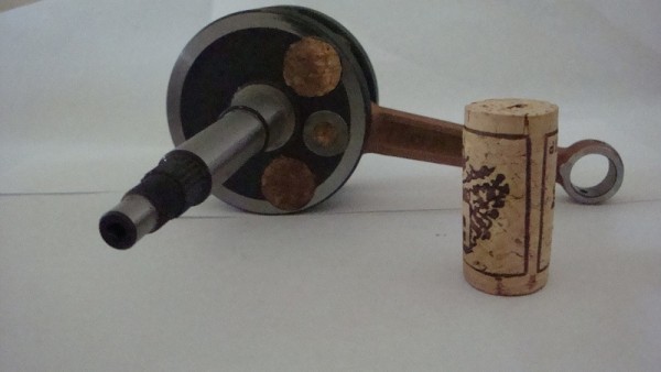

Ik heb de kurken 2 dagen in de vriezer gelegt.(het idee hier achter is dat ze dan iets krimpen en weer uit zetten buiten de vriezer als ze dus al in de krukas zitten)
Snij er een iets dunnere kant aan. zodat ze makkelijker in de krukas gaten gaan. Eerst alle gaten vullen even wachten (uitzetten van de kurk) en dan af snijden.
Dit is dan het eind resultaat; een krukas die ervoor zorgt dat je iets meer vermogen krijgt
